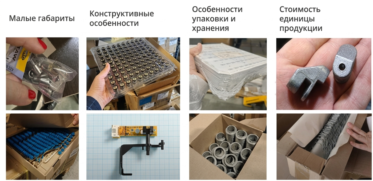

В ряде случаев поштучная маркировка товаров технически невозможна: это может быть обусловлено малым размером или сложной формой изделия, а также риском его повреждения при нанесении средства идентификации. В таких случаях маркировка размещается на первичной упаковке, содержащей несколько единиц товара. При подаче отчёта о нанесении необходимо указать количество единиц товара в каждой упаковке.
Рис.1. Примеры электронной продукции с переменными характеристиками

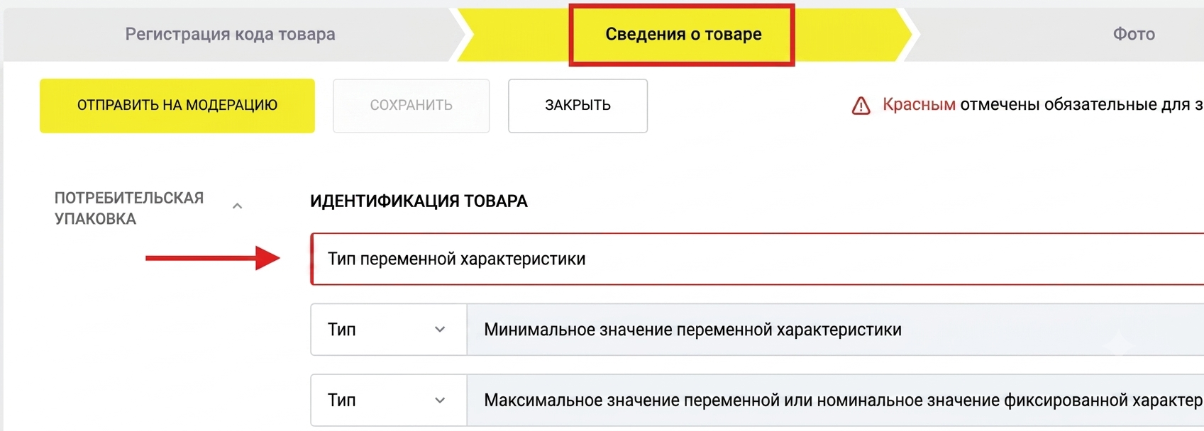

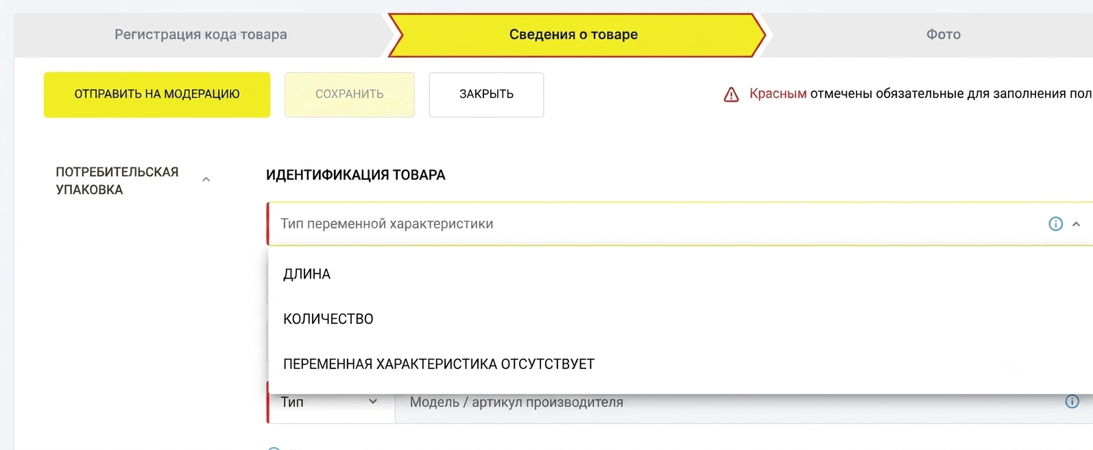

2.1. Если товар имеет переменную характеристику, необходимо заполнить поле «Тип переменной характеристики» во вкладке «Сведения о товаре». Для разных товаров доступен свой набор переменных характеристик, определяемый кодом ТН ВЭД (Перечень ТН ВЭД, для которых применимы ПХ, указан в ППРФ № 1954 (в ред. ППРФ от 21.05.2026 № 577)).
Рис.2. Регистрация товара в "Национальном каталоге". Карточка товара, вкладка "Сведения о товаре". Тип переменной характеристики
2.2. Товарная группа «Радиоэлектронная продукция» имеет следующие типы переменой характеристики: Количество, длинна, масса, объем, а также «Переменная характеристика отсутствует». Выбрать можно только одну характеристику.
Важно: если один и тот же товар реализуется по разным параметрам, необходимо создать отдельную карточку товара для каждого типа ПХ.
Если для товара выбран любой тип переменной характеристики, кроме «Переменная характеристика отсутствует», в отчёте о нанесении нужно указывать фактическое значение этой характеристики для каждого кода маркировки.
Если установлено значение «Переменная характеристика отсутствует», то переменная характеристика в отчёте не заполняется, каждая единица товара получает отдельный код маркировки, а операции по разделению товара остаются недоступными на всех этапах оборота.
Рис.3. Регистрация товара в "Национальном каталоге". Карточка товара, вкладка "Сведения о товаре". Выбор типа переменной характеристики
2.3.  Поля «Минимальное значение переменной характеристики» и «Максимальное значение переменной или номинальное значение фиксированной характеристики» являются необязательными. Поля становятся доступны после выбора единицы измерения для всех типов ПХ, кроме «Переменная характеристика отсутствует». См. Рис. 2.
Если эти поля заполнены, то система будет проверять значение, указанное в отчете о нанесении, на соответствие заданному диапазону. Если значение выходит за установленные пределы, отчет будет обработан с ошибкой.

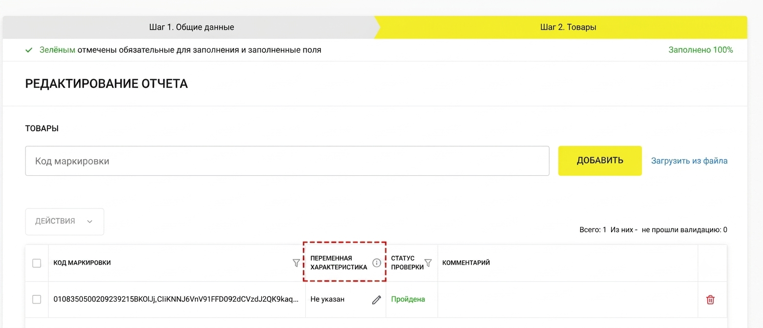

3.2. На шаге 2  «Товары» необходимо указать значение ПХ для каждого кода маркировки. Для этого нажмите на значок редактирования.
Рис.4. Отчет о нанесении маркировки. Редактирование отчета. Вкладка "Товары"

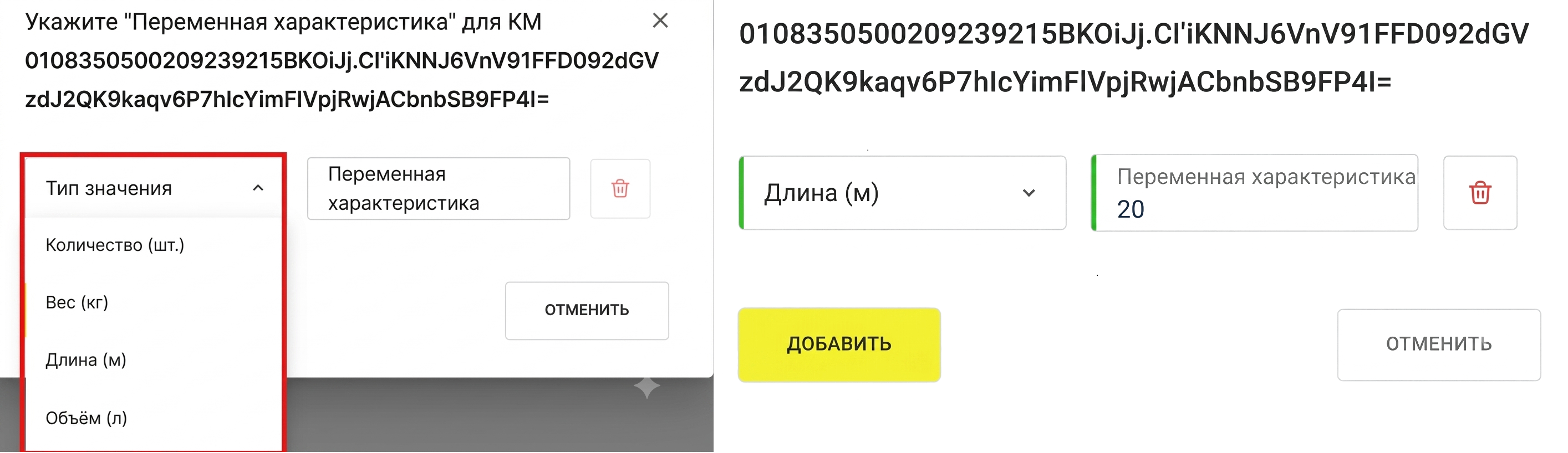

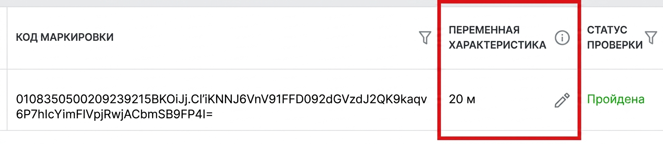

3.3. В открывшемся окне выберите тип ПХ, соответствующий указанному в карточке товара в Национальном каталоге, а затем введите ее фактическое значение. После заполнения полей нажмите «Добавить».
Рис.5. Отчет о нанесении маркировки. Редактирование отчета. Вкладка "Товары". Выбор типа ПХ для КМ и заполнение фактических значений
Введенные данные отобразятся в строке соответствующего кода маркировки.
Рис. 6. Отчет о нанесении маркировки. Редактирование отчета. Вкладка "Товары". Отображение указанного типа ПХ и заданных фактических значений

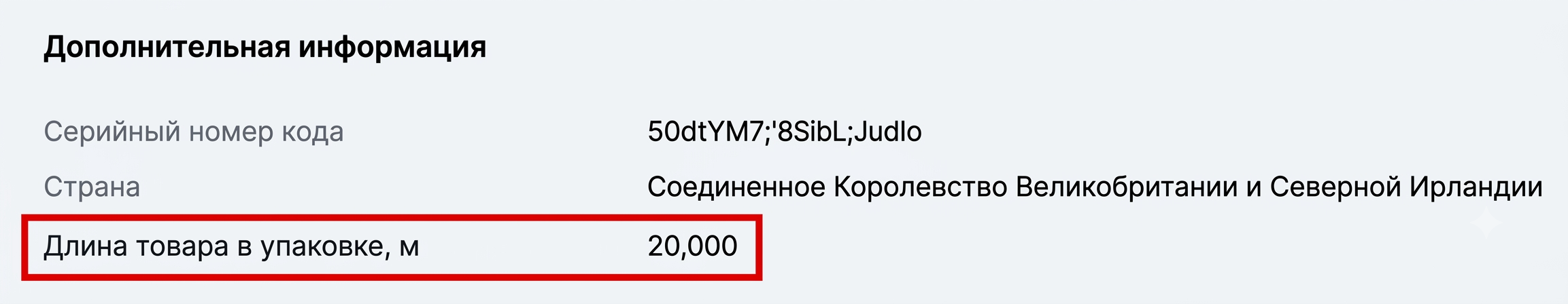

3.4. На шаге 3 отчет необходимо подписать и отправить. После успешной обработки отчета указанное значение ПХ записывается в код маркировки. Фактическое значение ПХ отображается в карточке кода маркировки в разделе "Дополнительная информация".
Рис. 7. Карточка кода маркировки, раздел "Дополнительная информация"

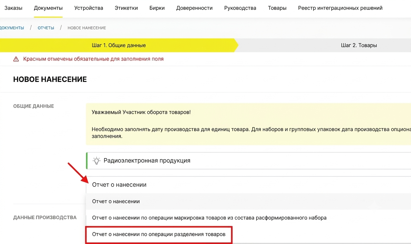

5.1. Для подачи отчета о разделении перейдите в раздел «Документы» → «Отчеты» и выберите «Отчет о нанесении». На шаге 1 «Общие данные» укажите товарную группу «Радиоэлектронная продукция» и выберите из выпадающего списка тип отчета «Отчет о нанесении по операции разделения товаров».
Рис. 8. Документы/Отчеты/Отчет о нанесении. Выбор типа отчета о нанесении

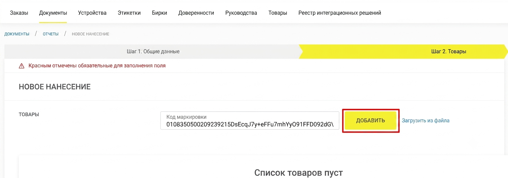

5.2. На следующем шаге введите новый код маркировки, заказанный для отделяемой части товара (включая код проверки), и нажмите «Добавить».
Рис. 9. Документы/Отчеты/Отчет о нанесении. Вкладка "Товары". Добавление нового КМ для отделяемых единиц товара

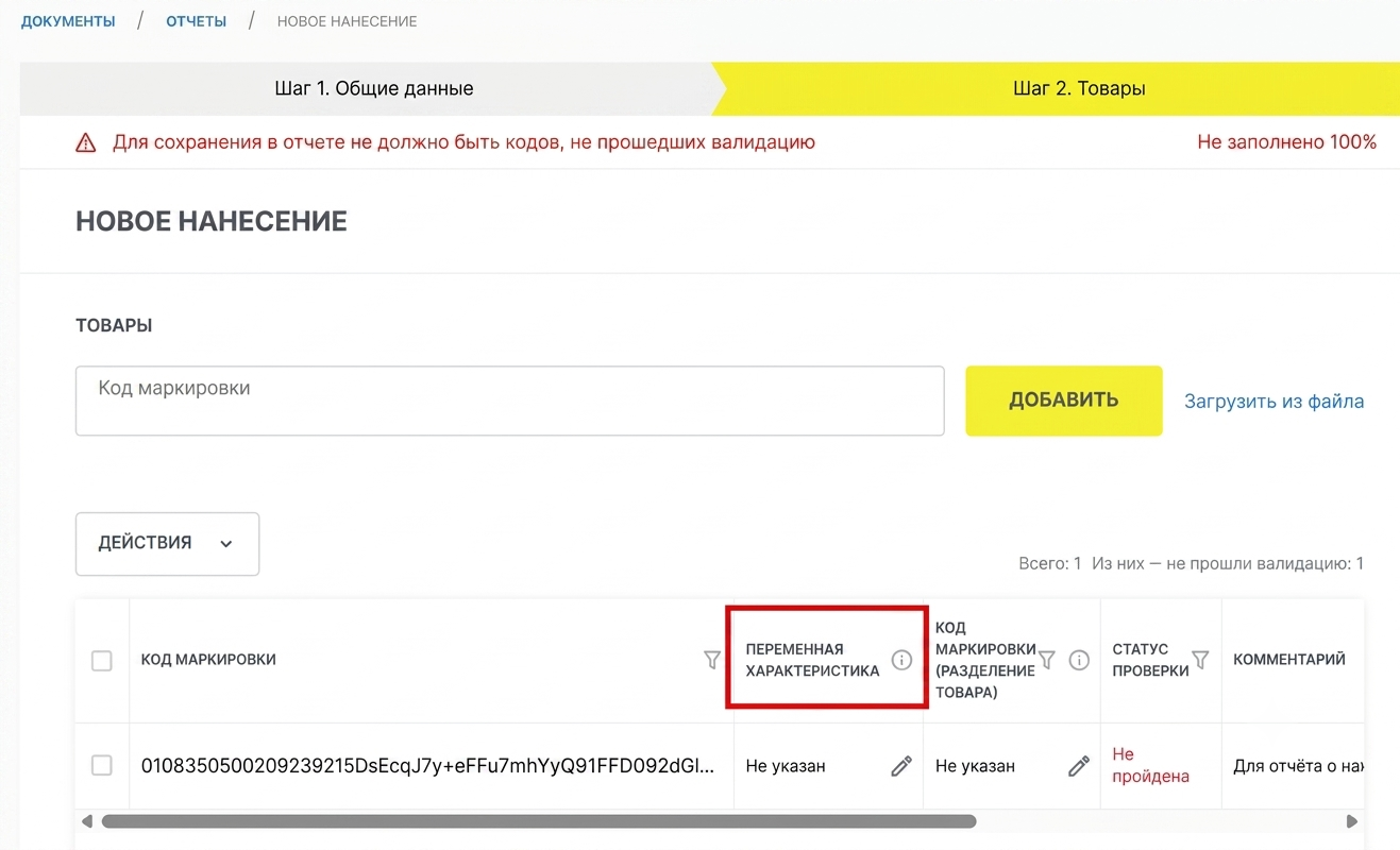

5.3. После добавления кода укажите: тип переменной характеристики, фактическое значение ПХ, которое выделяется в новый код маркировки.
Единица измерения нового кода должна совпадать с единицей измерения разделяемого кода.
Рис. 10. Документы/Отчеты/Отчет о нанесении. Вкладка "Товары". Указание типа и фактического значения ПХ, которое отделяется в новый код маркировки

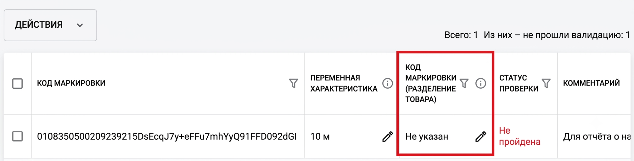

5.4. Далее укажите код маркировки товара, от которого производится отделение, также включая код проверки.
Рис. 11. Документы/Отчеты/Отчет о нанесении. Вкладка "Товары". Указание разделяемого КМ

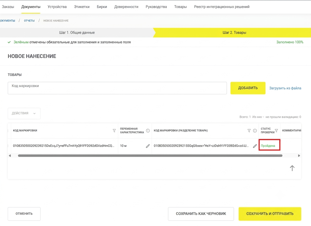

5.5. После заполнения всех данных и успешной проверки статус проверки изменится на зеленый, и отчет можно будет подписать и отправить.
Рис. 12. Документы/Отчеты/Отчет о нанесении. Вкладка "Товары". Статус проверки

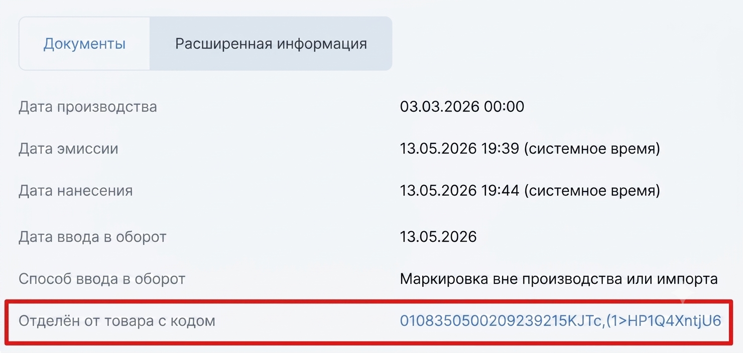

После успешной обработки отчета:
  • у разделяемого кода маркировки значение ПХ уменьшится на количество, переданное в новый код, при этом статус кода останется «В обороте»;
  • новый код маркировки автоматически перейдет из статуса «Эмитирован» в статус «В обороте», дополнительный ввод в оборот не требуется;
  • в новом коде маркировки будет зафиксировано отделенное значение ПХ.
В карточке нового кода маркировки также будет отображаться информация о коде маркировки, от которого было выполнено разделение.
Рис. 13. Документы. Карточка кода маркировки
